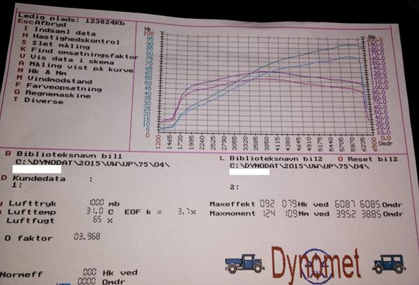

    #19   7. apr 2015 Dav igen
    Nu har Up´en så været forbi PalmsAuto idag, og her er resultatet:
    HK før: 79
    HK efter: 92
    NM før: 109
    NM efter: 124
    Som I kan se gengiver grafen på billedet, slet ikke "jeres" konklussioner ang. at chiptuningen først giver bedre nytte ved omkring 5000 omdr/min.
    Tværtimod er der både flere HK samt NM allerede ved omkring 1700 omdr, og dette stiger hele vejen til 6500 omdr/min
    Ydermere kan dette også sagtens mærkes ved kørselen. Bilen føles klart mere voksen som bilmagasinet også skriver i deres artikel, og bilen kan bilen trække meget nemmere og rent.
    Til slut vil jeg sige at jeg kun kan ANBEFALE at få chippet sin VW UP! hos Palms Auto, og deres service har været yderst tilfredsstillende hele vejen igennem.

  • #20   7. apr 2015 Fortalte de dig gearkassen kun holder til 120 nm?

    #21   7. apr 2015 Har du en kildehenvisning? smiley
    I såe fald en kilde som er mere pålidlig end den som påstod, at der først kan mærkes en ændring ved 5000 + omdr.
  • #23   7. apr 2015 Du skal også ha KN filter og brumbrum potte. Det vil du helt sikkert også kunne mærke hvis du kan mærke 5 hk.,
