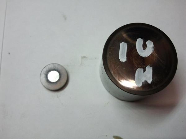

  • #13   27. jan 2016 Jeg ville holde mig væk fra slebne orginale. Når dette gøres , kan du ikke rigtig ændre på dens profil, men kun grader og løft. Og der skal drejes og svejes i kopper, dette gør at shimes brikker kan flyve af ved mange rpm.
    Dette har jeg set på netop en 3s motor. Der findes masser af rigtige knaster til den motor, hvor der ikke skal ændre i kobber men bare nye shimes, nogle er enda plug and play.
    Hvor meget 1mm hæver kompression kan du finde udregner til på www.turbomotor.dk
  • #14   27. jan 2016 Desuden har en 3s nem til knock. Så det er god ide og afrundende skarbe kanter der er i topstykkes forbrænding.
  • #15   28. jan 2016 Knasterne er købt og betalt for lang tid siden og jeg har stor tillid til ham der lavede dem. 3s-ge gen. 3 har "shim under bucket", så derfor ingen problemer med vildtfarende brikker. Det er 2. gen. (156 hk) som smider justerbrikkerne ud da de ligger ovenpå løfteren.

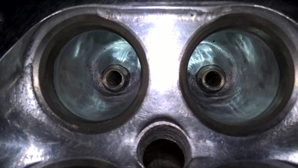

    Topstykke er lavet, også forbrændingskamre smiley
  • #16   28. jan 2016 "shim under bucket" Toyota 3s-ge 3. gen. (175 hk).
  • #17   28. jan 2016 Arrrr, troede squ egentlig det var som på 3sgte toppen.
    Det var netop westspeed der havde lavet kobber med viltfarene brikker.
  • #18   29. jan 2016 Troede egentlig Bo havde godt styr på Toyota. Jeg har da forstået at han selv har kørt ræs og tunet i dem engang. Hvad skete der med den motor med de flyvende:-) justerbrikker?
  • #19   29. jan 2016 Brik lå skrå, og der måtte rettes lidt til for at kob kunne komme i igen, kammerat lavede nye, så det spiller igen.
    Problem er, når man svejser på underside, kan overside blive lidt buet, så oliefilm ikke kan golde brik ordenligt.
