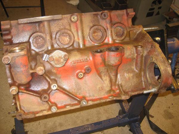

  • #10   10. maj 2015 Jeg plejer at bruge motorrens og højtryksrenser.
    Sender lige nogle billeder.
    Før rensning:
  • #11   10. maj 2015 Så plejser jeg tørre med trykluft, evt. lige rengøre de steder jeg har ikke har fået med højtryksrenseren, med bremserens.
    Cylindere top og bund flade, bliver lige smurt med noget olie, så holder den fint indtil den skal monteres.

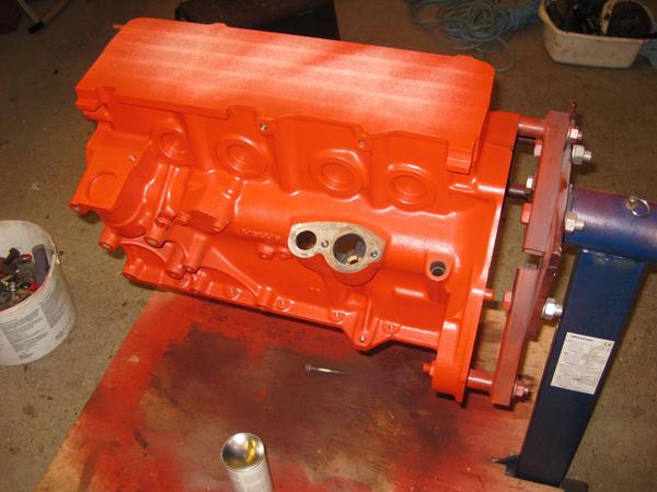

    Efter:
  • #12   10. maj 2015 Færdig:
