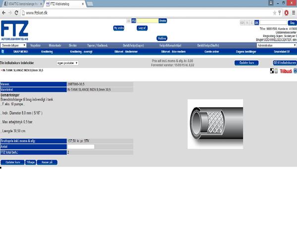

Stålarmeringen stopper bare gummislangen i at udvide sig under tryk, men den kan stadig gå i opløsning.
Du skal have fat i det plasticrør som er linket til, eller gummislange der er beregnet til at ligge i benzin.

Er det rigtige at bruge
