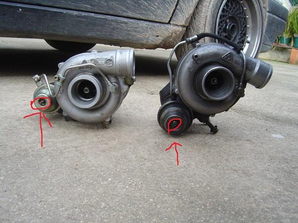

Har lagt et billede op af et par turbo'er (Lånt billede Google). Og der kan du se en KKK K14 turbo som du køre med til venstre. og den runde ring jeg har markeret er selve kontraskruen som du skal have justeret.
Indad = højere ladetryk.
Udad = Det gir sig selv.

Men du behøver slet ikke sådan en controller, det er kun for at gøre det nemmere at skrue den op og ned. Har ingen erfaring med controller da jeg synes det er noget bras :D. Køb du dig et ladetryksur og stil den i ladetryk på turboen det er det den er der for
