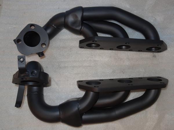

  • #2   13. sep 2015 Bedste ville være at få den powercoatet der bliver det bagt på ligger helt tæt og kan holde. Piedestal er fint til noget af udstødningen men bliver porøst efter kort tid pga. varmen.
    Så manifold og downpipe ville jeg få sendt af sted til powercoating.
  • #3   14. sep 2015 Jeg fik mine coatede.
    Langt nemmere.
    Fylder ikke og smuldre ikke.

  • #9   14. sep 2015 Det udviklet til F1 og LM biler så ja det er i orden. Og virker. Viste ikke der var nogle i sverige. Men der er også i England

  • #14   14. sep 2015 Nu er mine ikke nemme at komme til.
    De har siddet på 1½ år nu og er stadig fint sorte.
    Ingen revner osv.
    I tomgang kan man stå med nallerne på.
    Fuld gas tror jeg er dumt.
    Og det er det også på wrap.

  • #17   15. sep 2015 Hvis udstødningen er i stand til at glassere ( smelte) wrap så det bliver som glas. Så ville jeg sku nødigt rør ved det.
    Powercoating kan fås i alle farve
    http://www.zircotec.com/page/our_exhaust_coatings/60
  • #18   15. sep 2015 #15 Jan. At du ikke giver noget for F1 argumentet forstår jeg ikke. Det er vel lige meget for coatingens varmeisolerings egenskaber om det isolerer på den ene eller anden udstødningsmanifold. Hvis det isolerer, så isolerer det. Du tror vel ikke F1 biler bruger det til motorrums pynt?
    Personligt ville jeg sku ikke tage ved hverken det ene eller det andet. Jeg så en zirotec video hvor de viste de isolerende egenskaber på en motorstand, og overfladetemperaturen på manifolden var nedsat efter den blev coatet, men den var stadig 400-450 grader varm.
    Min logik dikterer mig at tilslutte mig Sø-Propel's konstatering af, at hvis skidtet bliver varmt nok til at "smelte" powerwrap, så ville jeg nok ikke røre ved det
