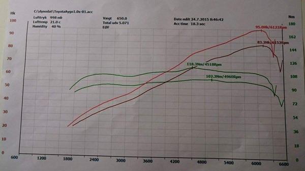

En bekendt har chippet sin (godtnok 2013 model). Udover det har han andets "sports filter" og 1,65" catback udstødning. Udstødning har en dokumenteret effekt forøgelse på ca 6hk - det er min gamle han har købt
Andre har også opnået 78-83hk kun ved udstødning og intake
Resultat 95hk uden køling
