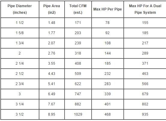

Det handler om gennemstrømshastighed med mindst mulig modstand.
Smallere rør = hurtigere gennemstrømning, men potentielt mere modstand
Tykkere rør = langsommere gennemstrømning, mindre modstand.
Det er altså en balancegang
Her er udmærkede udgangspunkter
http://www.exhaustvideos.com/faq/how-to-calculate-muffler-size-pipe-diameter/
jun 2013
2,25" ville være passende i dit tilfælde

Yderligere, så står der klart i skemaet at 2,25" er for smalt til 240hk, og du hentede jo ved at skifte - så umiddelbart er det da ikke helt skævt. Og, når det er sagt så står der også i artiklen som er i linket ovenover at det er vejledende, og at det hele handler om hvor mange udstødningsgasser der skal passere igennem. Og hvis du slår op i Haynes bogen bogen så kommer du også frem til nogenlunde det samme
