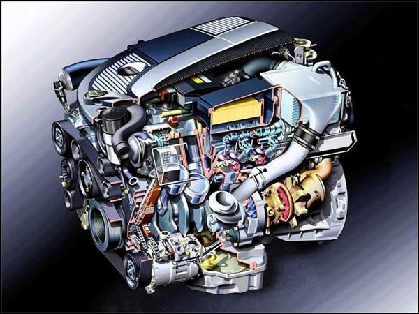

  • #1   17. dec 2015 Tror det bliver bøvlet at bygge WCIC ind i et plenumhus. Med forgræninger til cylinder osv.
    Fordelen er at den kan pladseres hvor det passer og er ikke afhængig af at side og få frisk luft.
    Eks har Mercedes S600 Biturbo 1 pr side som gør luft vandringen minimal.
    Så størrelse og kølingsevnen er alfaomega..
