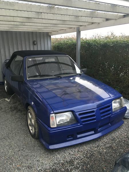

Min plan var at få banan manifold og 2" hele vejen igennem på min Opel ascona c fra 85 ..
Nogle ideer ?..
