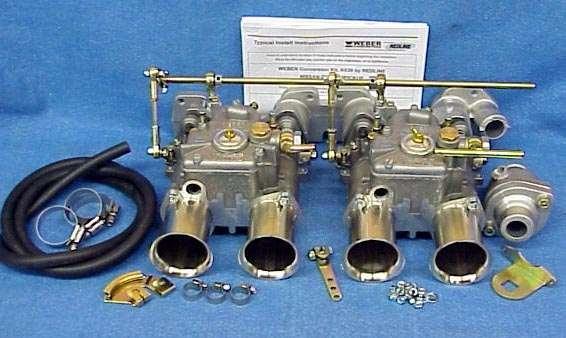

  • #1   28. mar 2016 Smid det der elendige skrammel (linket) ud og køb noget med aktuatorarme istedet. De kan også justeres meget mere præcist. Det originale sæt sammen halløj virker ikke ret godt. Se vedhæftede foto.
    Jeg har imidlertid et spørgsmål. Hvorfor har du valgt 45mm webere ? De er som jeg ser det ikke nødvendige da de venturier du skal have i max er 36mm og de kan snildt sidde i 40mm huse ?

  • #8   28. mar 2016 Det sæt fra Bruno Hansen kommer du ingen veje med. Det er et rigtig udemærket speedertræk, men der er kun en aktuator arm, så det originale linkage bliver stadig brugt og løser derfor ikke dit problem.
    Hverken Bo eller Bruno har de rigtige sager til det der, du skal bruge enten www.dellorto.co.uk (sælger også til weber) eller www.webcon.co.uk

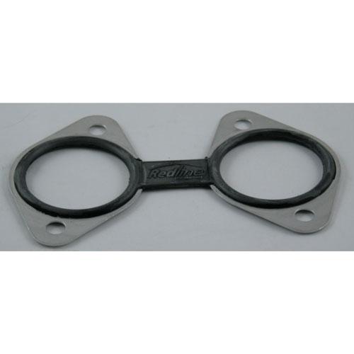

  • #9   28. mar 2016 Okay, jamen så håber jeg at du har fået afgratet og rettet den Dbilas manifold af så? Ellers kommer du til at stå med et system der nyser fordi det får falsk luft af helved til. Er det de rigtige briller med eller er det plastickringe med gummiring med til pakning mod karb ?

  • #12   28. mar 2016 der er rigtige pakninger imellem manifold og karburator. jeg bor næsten lige ved siden af ham, så hvis der bliver noget med dem, køre jeg bare over til ham med det igen.
    .manifolden er blevet fræst så det hele bare spiller.
  • #13   28. mar 2016 Også anlægsflader? Sidste gang (og det var sidste gang jeg nogensinde køber Dbilas) havde jeg 3 webere der pegede hver deres vej fordi manifolden var pikkeskæv på anlægsfladerne. Da manifolden kostede 2400.- kroner ved Bo mener jeg at den burde være perfekt, men måtte betale 1000 kr for at få den rettet op..
    Hvad mener du med rigtige pakninger? Det skal være sådan nogen her:
  • #14   29. mar 2016 jeg er ikke bange for at den er skæv. jeg har et komplet sæt ekstra pakninger/briller osv til at ligge, så det skulle der være styr på.
