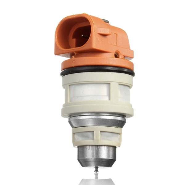

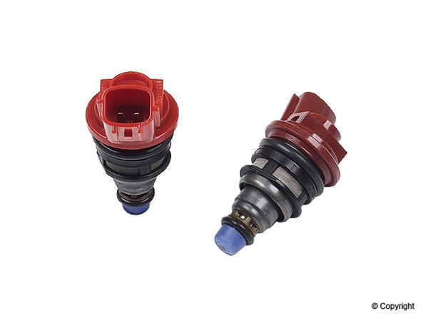

nogle af jer nørder, der ved hvad sådan en Nissan 240sx indspjørtings dysse, har af mål, står og har måske, et mod, til en fiat cig, som de fleste fiat nørder ved, har den kun en dysse, eller os kaldt mono point, den er std, på 240cc og det er slet ikke nok, til en turbo ciq, så derfor tænkte jeg, hmmm hvad for en dysse kan man så smide i, jeg fandt en dysse fra en nissan 240sx, og den ligner meget fiat´s dysse synes jeg

    #1   30. jun 2016 nissan 240sx dysse den første er en fiat OEM dysse
