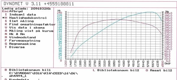

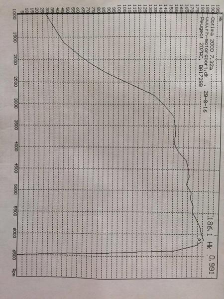

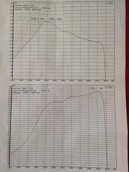

    Jeg kan lige prøve at vedhæfte billederne af min effektkurve og momentkurve, så kunne det være fedt hvis du kunne fortælle hvornår jeg skal skifte gear, for at udnytte max mulig effekt.

  • #18   7. okt 2016 her er de samlet
  • #19   7. okt 2016 Som sagt så skifter du lige efter max effekt, så sent som muligt inden begrænseren, det er 6500rpm ifølge din kurve, men der er garanteret fejlvisning, så du skal måske skifte ved 6700 ifølge nålet på speedometeret..
    men det kan du jo undersøge hvornår den går i begrænseren, jo flatshift slider meget.. men jeg har gjort det MANGE gange, hvis du gør det 10 gange om året så sker der ikke en skid, og hvis koblingen står af, jamen så havde den nok stået af indenfor kort tid..
    men tro mig det VIRKER...

  • #26   7. okt 2016 Og koblingen skal slippes HELT og ØJEBLIKKELIGT ellers kommer der til at lugte af fisk og så har du en død kobling smiley

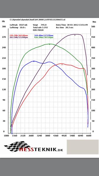

  • #29   7. okt 2016 Det her er en pæn kurve. Testen er fra min gamle vogn.
  • #30   7. okt 2016 #28 jo på sigt, slider det ikke dækkene at køre bil smiley
    men hvis man gør det korrekt så er det mest hårdt for kobling end gearkasse..

    Mener du at min effektkurve er meget ujævn? Jeg har svært ved at forstå hvad du mener med din kommentar.

  • #33   7. okt 2016 jeg syntes din kurve er utrolig hoppende, faktisk dem begge, uden at ville såre nogens følelser.. smiley
  • #34   7. okt 2016 og ja, det lyder bestemt mærkeligt kun at lave så få hk med en større turbo monteret!!!

  • #35   7. okt 2016 Deer nok ikke korrigeret på dem så det meget normalt en kurve ser sådan ud
  • #36   7. okt 2016 jeg syntes bar de hopper utrolig meget. smiley
    men der er så stadig noget i vejen med de hk der.. det hænger altså slet, slet ikke sammen!

  • #38   7. okt 2016 Altså helt præcist er der lavet:

  • #43   7. okt 2016 den effekt kurve er på ingen måde som den bør være.
    Nu skal jeg ikke udtale mig om, om problemet er Dyser, pumpe eller bare en dårlig mapning.

  • #47   7. okt 2016 Er enig i at kurven ser mærkelig ud. Optimalt set skal det være en jævn streg og din hopper op og ned i et zigzag mønster.

  • #60   7. okt 2016 Du har flere hk ved 4200rpm end ved 4800rpm. Det er det man kalder et flatspot på din kurve og det er ikke godt. I det hele taget er kurven enormt flad hvilket jeg også finder en lille smule mystisk.

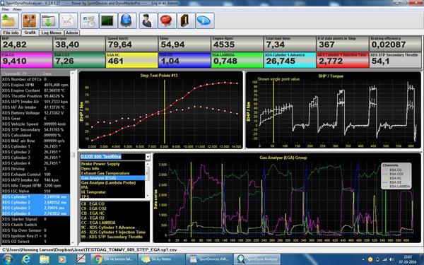

    Det med kurvet ser mærkelig ud og i hak. Er af den simple grund Optima2000, ikke har en ret stor sampling hastighed. Da det var ny engang i 90'erne var det HURTIG.. Men kodeordet her er VAR hurtig
    Også endnu mere grund, til at kurven SKAL, være langt mere jævn (Set ud fra software siden)
    Lasse
    Jeg vil ikke udtale mig om, hvad problemet er på så spinkelt grundlag. Det jeg arbejder med til daglig, pumper så meget data ud. At fejlsøgning bliver noget mere simpel.
    OBD data og gasanalyse er grundstenen, i den her slags fejlsøgning.
  • #63   8. okt 2016 Tror aldrig jeg har set en så dårlig kurve som din Peugeot laver... Der er noget rygende galt...

  • #67   8. okt 2016 Jeg er også af den opfattelse at din kurve er helt galt, her er kurven fra min KIA med Palm's Chip
  • #68   9. okt 2016 Når jeg ser den kurve tænker jeg at enten er turboen meget langsom om at spoole op eller også er der benzintilførselsproblemer.
  • #69   9. okt 2016 Turboen presser max tryk hurtigt, da det er en lille turbo, så er den hurtigt igang.
    Benzintilførelsen er i orden da lambda tallene er helt i orden.
  • #71   9. okt 2016 Den laver max tryk omkring samme rpm som max moment. Jeg kører ud og henter trykkurven i morgen, da jeg ikke har det lige nu. Den trykker 1,3 bar på maks.

  • #75   11. okt 2016 Din motor laver ALT for lidt hk.
    Det ser ikke ud som om du ved specielt meget om den motor.
    Dine indsugningsventiler er 100% sodet til. Af med indsugningsmanifolden og rens dem, det kan godt tage 20-30 hk når den er sodet til.
    Dyser og Benzin pumpe bliver ikke et Problem
    For dig, de følger med til langt over 300 hk. Det er højtryksindsprøjtning så den kører med 120 bar indsprøjtning. Dog kan højtrykspumpen blive slidt i regulatoren, så få målt den også.
    Og så tjek din timing, da kæden kan strække sig og indsugningsknasten kan flytte sig (den er med vvt på inds. Knast). Det er ikke noget den melder fejl på, så det kan altså ske uden at du opdager det. Du skal dog bruge special værktøj til det, men kan købes mange steder.

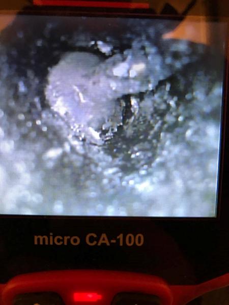

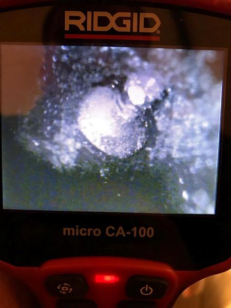

  • #81   13. okt 2016 Så er der billede af indsugningsventiler fra to forskellige cylindre
