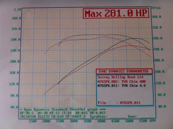

  • #10   2. feb 2017 Jeg er langt fra enig smiley på en 150hk bil vil der mindre end 0-10hk's forskel.
    Men på 300Hk på en lille motor vil det have en stor betydning.
    Se det her eksempel, og det er endda en stor motor hvor varmeekspansionen ikke er lige så høj som i ovenstående tilfælde med 300hk på en lille 1.8. 25HK er altså til at føle på:
    "4.6 V8D with ranger rover cam! before and after decat"
    Kilde:
    http://www.pistonheads.com/gassing/topic.asp?h=0&f=8&t=1346108&i=60
