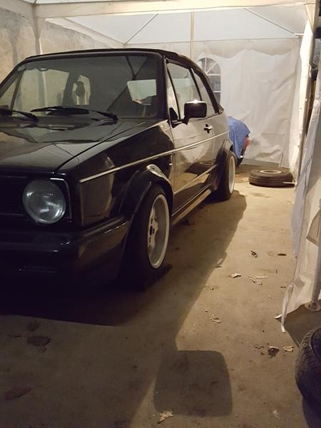

golf 1 1.6 72 hk... hvilken motor må jeg montere uden at få bøvl.... kan ikke gennemskue reglerne.... nogen der kan hjælpe?
