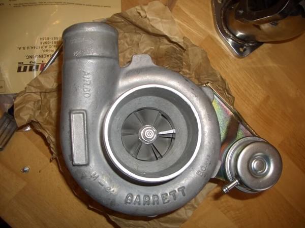

Hej bg har lige bestilt en turbo (gt2871) og en highflow manifold til min a3 1.8t har allerede tt airflow sensor, større bosch dyser, 500hk benzin pumpe, front monteret intercooler, ngk opgraderet tændspoler osv osv, men mit spørgsmål lyder så på hvad jeg skal bruge af fittings osv til olie og vand ved jeg skal bruge et andet indsugningsrør men hvad med olie og vand tilgang og retur skal der bruges an fittings eller kan de originale bruges midlertidigt ? På forhånd mange tak

Ellers er AN fittings et godt bud.

Så du skal ud i an fittings.
Nu er det vil ikke en highflow manifold til K03/K04 du har købt til den 2860?

Har kun set highflow blive nævnt til K03/K04 manifolden
Mener du kan finde en guide til hvilke der passer til 2860 inde på qualitec eller autoslanger

Men det bare at læse deres "guide" så men tusinde tak for hjælper og fortsat god dag
