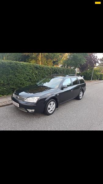

Jeg har tænkt mig at sænke min Ford Mondeo mk3, jeg vil kun monter sænknings fjedre 40/40mm
Skal jeg skifte min gamle støddæmper
Hvad kan i rådgive/ give mig ideér
