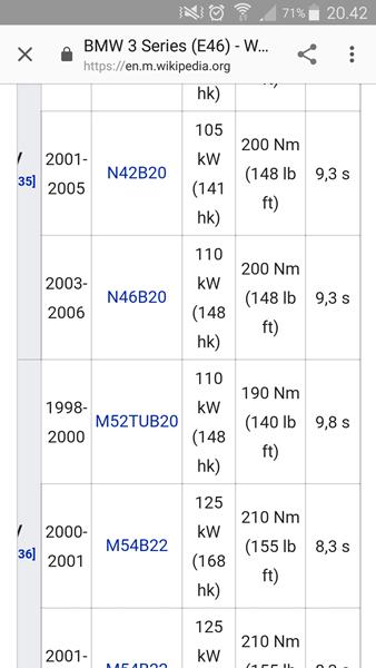

  • #5   2. okt 2017 hvorfor så ikke smide en 1.8 148hk i den ? . den er jo hurtigere en 2.0 6 ben 150hk
  • #6   2. okt 2017 men vil du lave ombygningen til en anden motor . så køb evt en uden afgift eller en der er rustet op . så har du alt lige til at flytte over i din .
  • #7   2. okt 2017 Vrøvl! Måske de første 50 meter, men ikke derfra. 320´eren af sammen årgang er ca. 1 sekund hurtigere fra 0-100.
  • #8   2. okt 2017 det kommer an på årgangen den 2,0 6 er fra
  • #9   2. okt 2017 Ja, men nu sammenligner man jo årgang til årgang. En M3 fra 1990 er jo heller ikke ligeså hurtig som en M3 anno 2017.
