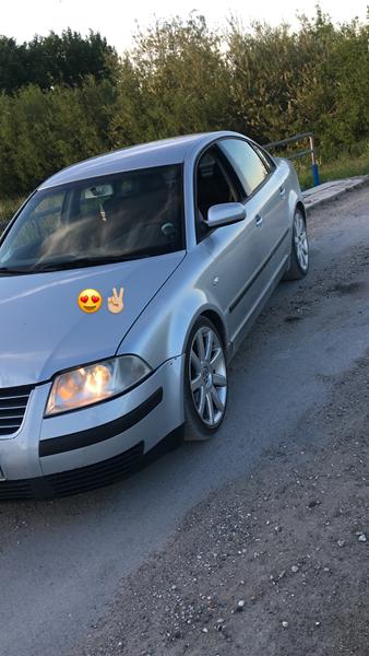

Hej søger noget hjælp til tuning af min Passat det er en 1.9 tdi 130hk pd motor
Er der nogle små tricks man kan på den model eller er det bare chipning for kunne godt tænke mig den fik omkring de 200hk eller lidt over. Mvh Martin
