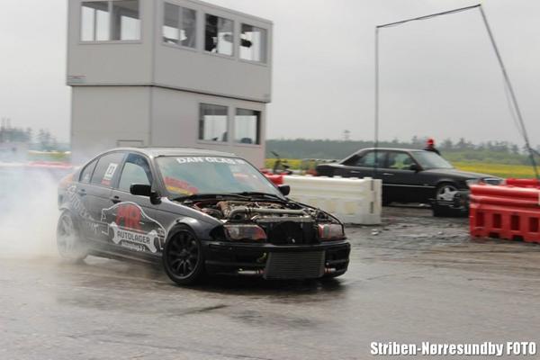

  • #9   9. aug 2018 v8 turbo kan godt lade sig gøre i en E46, en kammerat der har bygget denne.. smiley men der er ikke meget plads smiley
