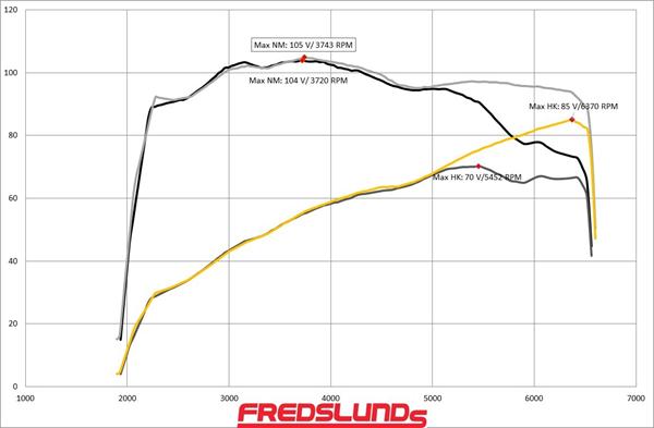

  • #6   8. sep 2018 Mærkes kun ved over 5000 rpm, se kurve.
  • #7   8. sep 2018 Hvis der mangler power, så sælg bilen og køb en med turbo. Chipning af suge motor bliver aldrig godt. Kun ringe effekt omkring 5000 rpm, som kurve viser fra nr.6
    Spild af penge, og chippe en VW up suge motor.
