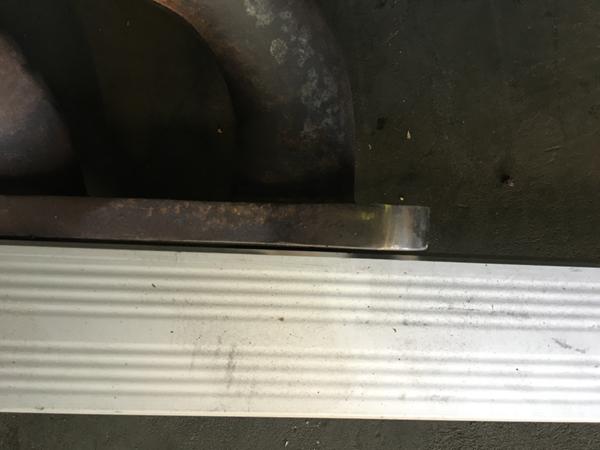

Jeg har købt en brugt manifold som ikke er så lige som jeg ville have håbet. Så derfor søger jeg et sted som kan planslibe den i eller omkring Horsens/Hedensted.
Den er ca. 1mm skæv fra ende til anden.

Prøv at monter den og se om den ikke retter sig lige så snart du spænder boltene, jeg ville ikke blive overrasket hvis den gør

Den ligger på mit arbejde, men kan tage lidt billeder i morgen.

Tænk på at en M10 bolt i 8.8 kvalitet(spændt til maks. moment) trykker over 2 tons, så mon ikke den rettes op når den spændes.
maj 2004
Følger: 45 Følgere: 44 Biler: 8 Emner: 27 Svar: 615
De gamle 2.0HDi'er jeg legede meget med før, kunne godt finde på at slå sig en 3-5mm når de kom af.
En af dem fik jeg for sjov skyld høvlet af, så den var plan igen - den havde så også bare trukket sig, så den var #¤%&& svær at få ind over pinboltene igen. Det holdte dog fint efterfølgende.
