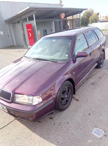

  • #1   11. nov 2018 På passater er turboen ens på 90, 110, 115 og hvad de ellers hedder smiley der skal man op i 130 HK før den bliver større. Tænker det er det samme på Octavia
  • #2   11. nov 2018 okay smiley tror ikke at Octavia kommer med 130 HK?
    Men Golf 4 og Octavia køre med samme motor (langsliggende) så vidt jeg ved. Så burde man finde noget derfra?
    Skal man få skiftet dyser/dysespidser samtidig og så indkørt efterfølgende?
  • #3   11. nov 2018 Nej Octavia kommer vist ikke i 130 HK, men det gør Golf IV. Og motoren er tværliggende i begge to, så de burde passe. Jeg har ikke rodet meget med de gamle fordelerpumper, så hvad der skal til for at få det til at spille med dyser osv. vil jeg ikke gøre mig klog på. Men tjek eventuelt darksidedevelopments.co.uk , de skriver som regel hvilke motorer de forskellige dele passer på, og hvad der ellers skal til
  • #4   11. nov 2018 ja det er rigtigt, det er Passat der er langsliggende ?? men tak, jeg kigger lidt på det
  • #5   11. nov 2018 Turbo er ikke det samme på Passat 90 og 110.
    Jeg har en Passat 90 hk AHU, den er med turbo uden VNT, men har motoren til at stå fra en Passat 110 hk, den er med VNT turbo.
