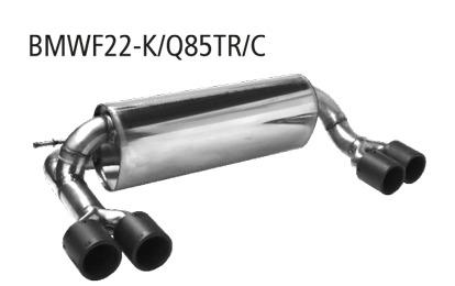

    #5   30. dec 2019 Jeg har fundet en dansk forhandler af samme ustødningssystem (dog er prisen meget høj i dk)...
    https://www.bsr-tuning.dk/produkt/bmwf22-k-q85tr-cdk/bmw-2-series-coupe-f22-f87-m-235-i-2013-2017-326hk
    Her står der:
    "BMW 2-Series Coupe (F22, F87) M 235 i 2013 - 2017 326Hk
    Bagpotte med dobbelt afgangsrør 2x Ø 85 mm LH+RH carbon med udstødningsflap, E-type godkendt"
    Er en E-type godkendelse ikke en garanti for at den kan synes?

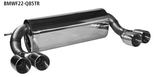

  • #17   30. dec 2019 Den her er lovlig, og kan godkendes uden problemer
    BMWF22-Q85TR

    #18   30. dec 2019 #15 #16 KIA GT
    Ifølge deres hjemmeside må jeg vel godt have udstødningen med klap monteret, så længe at jeg ikke har fjernbetjeningen. smiley De har jo også skrevet ordret til mig, at den er lovlig i Danmark. Men er det fordi at de ikke kender til den specifikke lovgivning i Danmark mod klap-udstødninger?
    BSR-tuning.dk skriver jo også at klapudstødningen er E-godkendt.. ( https://www.bsr-tuning.dk/produkt/bmwf22-k-q85tr-cdk/bmw-2-series-coupe-f22-f87-m-235-i-2013-2017-326hk )
    I så fald må jeg købe den du linker til, uden klap! Håber den også findes med carbon-tips som den anden smiley ... Selvom det da kunne være meget sjovt med klap!

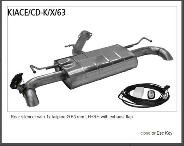

  • #41   1. jan 2020 På BASTUCK hjemmesiden kan man bestille en klap udstødning med E-godkendelse, og fuldautomatik til flere helt nye bil modeller.
    f.eks til den nye KIA Xceed
    Så jeg tror ikke at de fuldautomatiske klap udstødninger er forbudt. Den har godt nok ikke fuld bypass, men en klap der lukker/åbner for den ene af de to afgange.

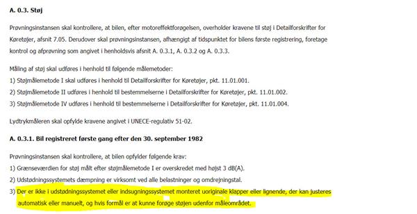

    #43   1. jan 2020 Fra en anden tråd:
    Fra vejledning om syn af køretøjer, 18.05 (ombyggede biler og motorcykler) under støj;
    “Udstødningssystemets dæmpning skal være virksomt ved alle belastninger og omdrejningstal. Der må således ikke i udstødningssystemet monteres klapper eller lignende, der kan justeres automatisk eller manuelt (E-godkendte systemer er dog tilladte).“
    https://www.fstyr.dk/~/media/6AB6849D46314C5EB708124CFC3051F2.ashx

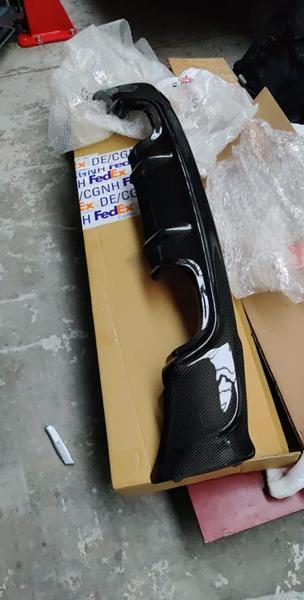

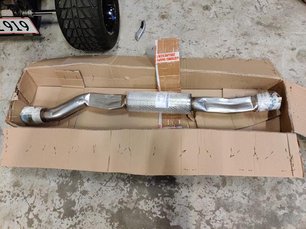

    #46   8. jan 2020 1-2 uger endnu til udstødningen ankommer... Har i mellemtiden fået denne vildt fede carbon-diffuser hjem til 4 afgangsrør. Jeg kan ikke vente! smiley smiley

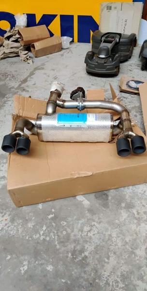

    #48   30. jan 2020 Udstødningen er kommet! Og den er for fed!! smiley Jeg begynder monteringen i morgen efter fyaften.

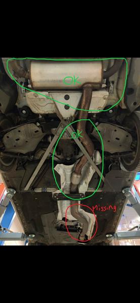

    Status er at udstødningen ikke er så 'bolt on' som jeg var blevet oplyst. Fik at vide at det var en "plug'n'play" direct replacement. Men jeg har kun modtaget en bagpotte samt mellemrør med mellempotten. Det vil sige at jeg mangler rørføring mellem mellempotten og katalysator..... Hvilket betyder at jeg skal skære i den originale udstødning og samle med spændebånd. Jeg er umiddelbart ikke interesseret i at skære i min OEM udstødning. Så jeg er nu i dialog med forhandleren om de mangler at sende et rør eller jeg er blevet fejl-informeret. Alle andre cat-back systemer til min bil er 'bolt on' på katalysatoren.... smiley

  • #51   1. feb 2020 Det står ret sikkert i teksten, tysk eller engelsk tekst.
    Har du et link til teksten?
  • #52   1. feb 2020 Fra KAT og bagud står der.
  • #53   1. feb 2020 Bastuck-Artikel sind grundsätzlich nur als Endschalldämpfer mit Verbindungsrohr, oder als Bastuck-Komplettanlage verbaubar. Bitte beachten Sie die Hinweise in der Artikelbeschreibung und informieren Sie sich ggf. beim Kundenservice von Dein-Sportauspuff.de, ob Ihre gewünschte Kombination möglich ist.
    Lidt uldent udtrykt på tysk, skal den sættes sammen med et forbindelsesrør eller der skal købes et KOMPLET system.

    #54   1. feb 2020 Allan
    Men jeg har jo netop købt deres "komplette" system. Komplettanlage ab Kat.
    Der står nemlig fra kat og bagud. Men det passer jo ikke. Der mangler et godt stykke rør hen til katten...

    #55   1. feb 2020 Hvad tænker du? Mangler de ikke at give mig et forbindelsesrør? Hvilket jeg slet ikke kan finde på deres hjemmeside..... De skrev til mig "plug'n'play direct fit without modifying exhaust" i en mail inden jeg bestilte udstødningen. Har de ikke bare fejl-informeret mig?
  • #56   2. feb 2020 Jo
    Problemet er at den som sæælger ikke er fagmand.

    #58   6. feb 2020 AAAARHHH..
    Blev i dag ringet op af Schmiedmann (værkstedet som skulle montere min udstødning).
    Og udstødningen passer IKKE på min bil. Motoren til spjældet kan ikke være der pga. karosseriet, da min bil er en cabriolet (F23)
    Forhandleren skriver på deres hjemmeside at udstødningen passer på MIN bil: 2016 M235i (F23) 3.0 Turbo
    Nu skal jeg slås med dem igen.. i princippet kan varen ikke returneres ifølge deres politik om udstødninger som bliver produceret på bestilling. Men de har jo solgt mig et produkt som ikke lever op til hvad de skriver!! smiley smiley
  • #59   8. feb 2020 Og hvis ikke du snakker tysk er du på skideren.
  • #60   8. feb 2020 Dog har de ikke produceret den til DIN bil, for så ville den jo passe på.
    Mon ikke der er nogen ting de ikke har vidst om din bil?
    Paypal kan hjælpe dig hvis produktet er fejlbehæftet.

    #61   8. feb 2020 De har vel troet at den passer på en cabriolet, hvis den passer på en coupé...
    Jeg snakker ikke tysk. Har indtil videre sendt dem en mail på engelsk. Tager fat i PayPal worst case...
