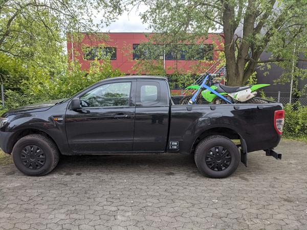

Hey
Jeg har anskaffet mig sådan en karl her. En 2.2 ford ranger fra 2013. Har kigget på en større udstødning og en chip tuning for at få lidt mere power ud af den og et bedre sound track på vej på Arbejde smiley
Men men, i Danmark er det jo en dyr fornøjelse at køre pickup, og jeg kan ikke finde et udstødning system inkl DPF, diesel partikel filter. Vil gerne have et turbo back system fra torqit med deres high flow cat. Men de har ikke high flow dpf.
Så mit spørgsmål er; kan det betale sig at fjerne dpf helt, eller bliver man slagtet af ekstra afgifter, betaler 3 af dem i forvejen for at måtte køre i den.
Eller er der nogen der har haft held med at finde en gigh flow dpf før?
Håber der er nogen der kan hjælpe smiley
