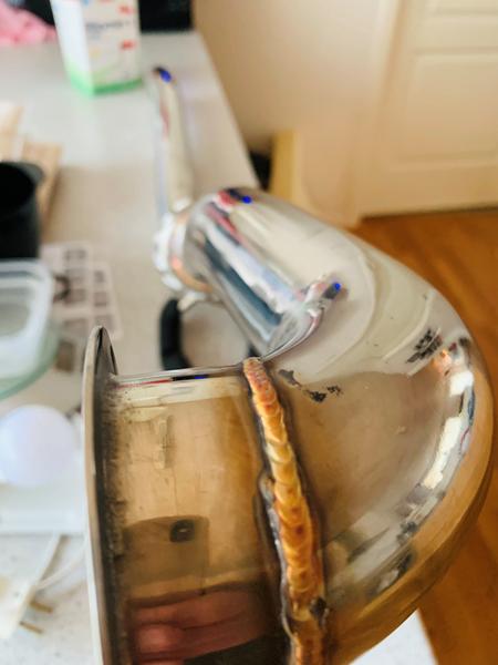

Har en Seat altea 2.0 tdi 16v
Og lige fået ny turbolader ovs
I dag sat jeg en helt nu downpipn på og der er i gen effekt kommet . Der er også monteret front intercooler ovs
Kommer der først effekt efter der er kørt ind ?
