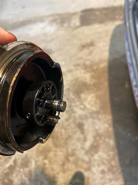

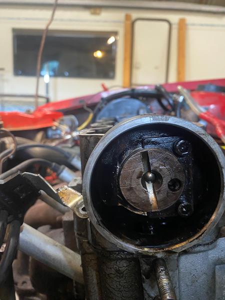

  • #1   4. maj Slidsen er ikke centreret på knasten, hvordan ser enden på strømfordeleren ud?
  • #2   4. maj Den bruger hullet
  • #3   4. maj Ser da pænt mystisk ud, det kan jeg desværre ikke lige hjælpe dig med, kan være der er nogle inkaneret Opel folk herinde der ved mere.
    Men for sjovs skyld, hvad hedder modellen, motor og årgang.
  • Dennis Gsi
    Dennis Gsi Online Tilmeldt:
    Følgere: 170 Biler: 6 Emner: 172 Svar: 12.426
    #4   4. maj Det er fordi knasten er til en anden type tænding end den du har
    Kuglen søger for det olie der kommer ind i knasten( til smøring af vipperarme)
    Ikke ryger ud af enden.
    Der sidder en kugle i hver ende.
    Et cowboy trick, er at skære lidt af den tap I midten, så din tænding passer i.
    Det har jeg selv gjort før
    Du kan se på din tænding, sidder der en ring på den tap I midten, den søger for at lukke tæt så olien ikke kommer den vej ud
  • #5   5. maj Tak for svar det endte også bare med at jeg sleb nok af den til den lige passede ind
