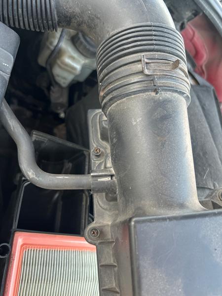

Hejsa, vil gerne sætte et kegle/sport filter på min golf 6 tsi 160
men der sidder en form for vakuum slange på luftfilter kassen og er usikker på hvad det og hvor vidt hvad jeg skal gøre ved den?
nogle der vil dele deres viden og erfaring for at hjælpe ?:)

  • #1   14. okt 2025 Køb et KN filter indsats, det er dyrt men du skal aldrig købe filter mere. Det andet er ulovligt og spild af penge.
    Der har sidddet 50 ingeniører og regnet ud hvordan den motor kommer til at køre bedst, det er sådan som den er lavet nu, det kan et filter fra THansen ikke lave bedre.
  • #4   14. okt 2025 Det er en udluftning til ladetryks regulering
    Så den skal bare kunne lufte ud
    Følg slangen, den går ned til en elektronisk ventil med 3 slanger
    Den ene af de andre går til wastgate på turbo
    Den sidste gå op og få vakuum et sted
