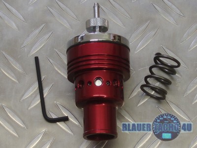

http://bilder.afterbuy.de/images/36883/blowoff_red.jpg
har fået den af en af mine venner, han er mekaniker for nogen DTC kører, og har fået den den vej igennem!
