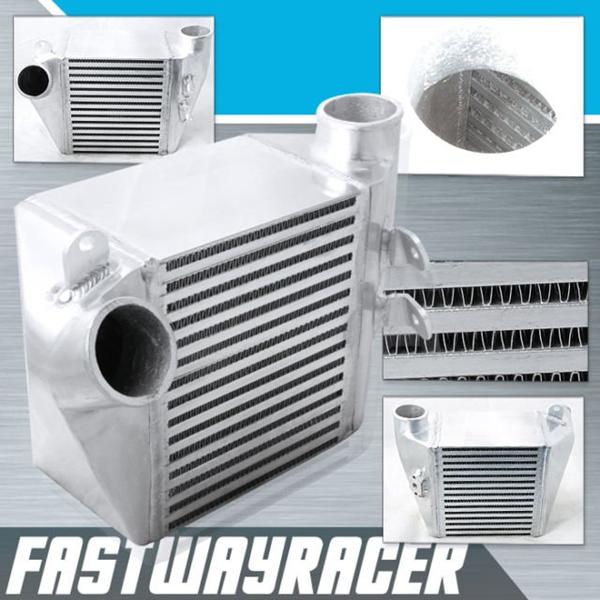

det er den lille ic som minder meget om den der er på en gtd.. den minder om den her .
bare hvor der er tilspænding i samme ende hvis det giver nogen mening for jer

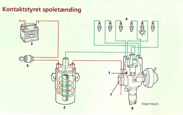

Men det er jo sådan tændingen virker...
Tændspolen er simpelthen bare en transformator der laver de 12 volt om til 30-40 tusind volt. Så meget skal der til for at lave en go' gnist...
Der kommer kun 1 gnist fordi det kun er vekselstrøm der kan "transformeres". Når du drejer nøglen går spændingen fra 0 til 12 volt over tændspolen og der genereres 1 gnist.
Når så motoren drejer rundt og dit tændingsanlæg begynder at lave 12 volts impulser til tændspolen ( 2 stk pr. omgang hvis det er en 4 cylindret 4-takter ) vil tændrørene gnistre et efter et... Var det til at forstå ?
