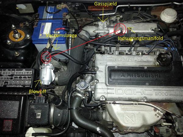

Jeg har nu også turbo på min, og der sidder det altså anderledes. Der bliver jo nød til at blive skabt et vakkum efter gasspjældet, som udløser Blow-off`n, når man slipper sømmet, så det overskydende tryk fra turboen som på dette tidspunkt ikke er nødvendigt længere, kan lukkes ud.
Her er et billede jeg lige har taget af mit eget motorrum..
