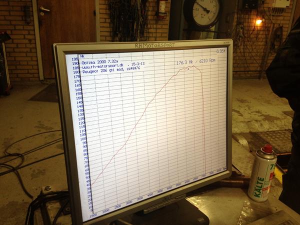

Vi endte ud med et slutresultat på billedet under.
Det var bestående af.
2,2 blok fra en 607'er
GTI topstykke med 306 gti knast.
TS4 manifold
Orig. 206 gti udstødningsmanifold
306 gti gasspjæld
2,0 gti bundkar
Åben luftfilter og rem air intake
Bagpotten opgraderet til en remus
Topstykket var portet og ilagt større ventiler og strammere ventilfjedre, originalt var topstykket fra en 206GT, men det er samme motor som GTI'en.
Til sidst en komplet indkøring ved RH motorsport.
