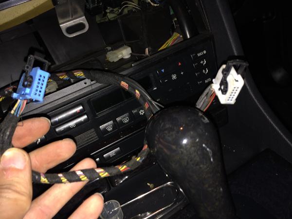

er der nogle kloge hoveder der kan hjælpe mig med at smide anlæg i min BMW 740D
Alt er standart, alt kabler og ledninger er strukket i bagagerummet
der er standart bmw forstærker osv.
har fjernet alt.
er der nogen der har prøvet det her projekt FØR
Tror nok det er det sammen som E39 5 serie (med forstærker)

  • #2   9. jan 2014 Desværre er det ikke bare lige som du beskriver det
    bilen er født med orginal forstærker alle ledninger er trukket i bagerummet
    Har lavet det meste af det, men sidder og ikke kan finde højtaler ledning da det er kørt igennem alt muligt...
    nogen der ved noget? eller kan finde en ledning diagram af org. anlægget
  • #3   9. jan 2014 Er det fordi du vil fjerne det hele? Og have nyt i over alt? Fordi ellers kunne det være muligt at bruge en speciel high-low adabtor der kan holde til signalet fra den originale forstærker... Så bare konvertere kanalerne på den til phono... Så er det bare at montere de forstærkere man selv vil... Men hvis du skal have ny HU osv osv... Så kontakt dem her: http://hificarfi.dk/ Så finder de ud af hvilke stik osv der skal bruges...
