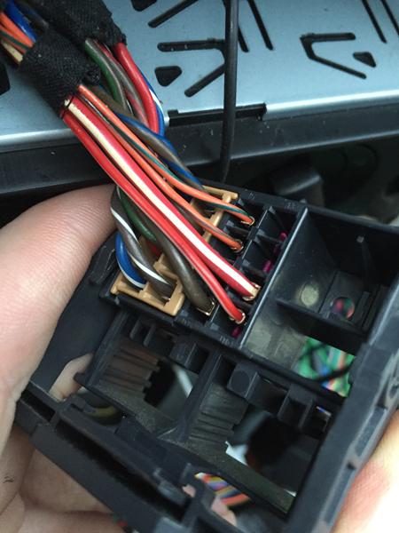

Det er en pioneer, men den gamle radio (original radioen) skulle man også slukke manuelt.
jan 2014
øverste til venstre = tændingsplus
lige under = minus - næste er instrumentlys - næste er fastplus - sidste er mute hvis radio kan det
hvis dit stik ikke er sådan kan det være bundstykket i tændingslås der er beskadiget tændings styr normalt tynd brun med smal rød stribe
polobjørn
aug 2007
Følger: 12 Følgere: 17 Biler: 4 Emner: 58 Svar: 983
Brun = stel
Tynd rød/hvid plus
Tyk rød/hvid plus
Tidligere ejer har fortalt at han altid har skulle tænde og slukke radio manuelt.
De 2 orange er der også plus på
jan 2014
Pas på - din bil er så ny at det er styret over can (orange/brun - orange/grøn) så det kan ikke bare lige ændres - du kan også få problemer med at holde strøm på bilen hvis du får forbundet det forkert (bil vil så IKKE gå i dvale)
du kan hente en tændigsplus og forbinde til din radio men det skal være uden om bilens normale ledninger så der skal passes meget på - man kan vist nok købe et modul som frembringer en kunstig tændingsplus ud fra Cannen men jeg ved ikke hvad det koster - du kan jo eventuelt også få en anden radio der er beregnet til at styres af Can - prøv a spørge på VAGforum

Der er et tilsvarende monteret allerede, dog uden det stykke ledning til venstre
I princip ville jeg kunne nøjes med dette:
http://www.carsound.dk/produkt.asp?id=6530
Men så skal der klippes og klistres og der har jeg ikke den fagkyndige bagage til.

Fik det løst med denne:
http://www.bergs.dk/iso-adapter-monteringsstik-263/iso-adapter-451-1324-46-15-quadlock-audi-seat-skoda-vw-iso-p12003
Spørg evt. om det er den type der passer din bil eller du skal have en anden. De er super venlige og meget hjælpsomme.
