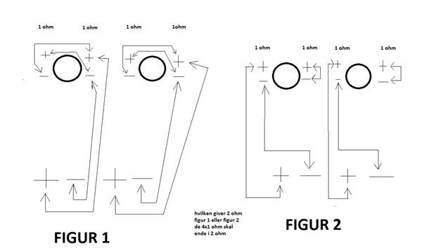

kan man køre en 1 stks bass med 2x2 ohm i 2 ohm eller kan man kun køre den i 1ohm eller 4 ohm?
og kan man køre 2stks 1 ohms basser altså 2x1ohm per bass kan det køres i 2 ohm?

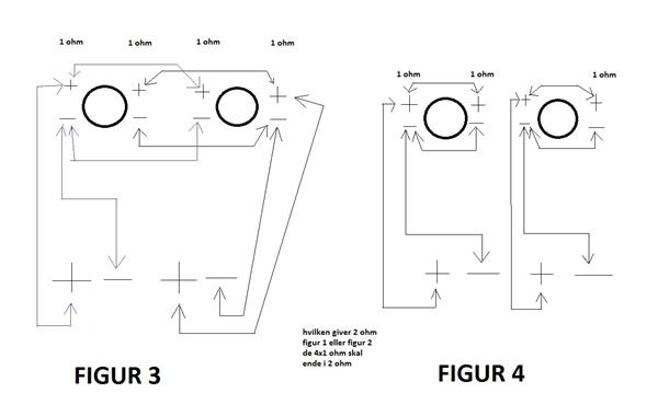

Figur 2 er en serie forbindelse.
Figur 3, denne er farlig da du benytter 2 forskellige signaler på hver svingspole og endda på begge enheder. Så denne vil jeg på det kraftigste fraråde dig.
Figur 4 er en parallel forbindelse.
Så figur 2 og 4 er de eneste du må kigge efter.

Ved figur 2 får du slet ikke noget power hen til anden spole, det vil sige at der køres i 1 ohm med en spole aktiv på subben.
Det er figur 1 som du selv har beskrevet, du skal køre efter for at få EN bas i 2 ohm.
Denne opkobling er en serielforbindelse.

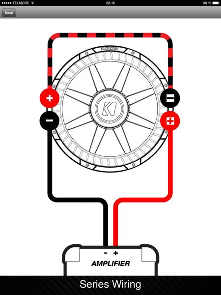

Men kommer lige med et billede af hvordan korrekt serie forbindelse ser ud til trådstarter.

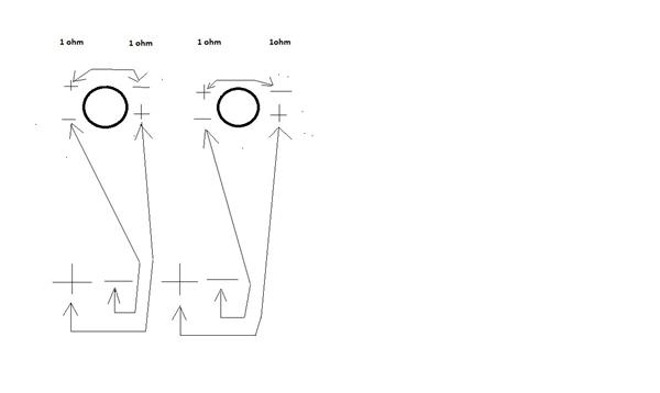

Som jeg nu sagde, og stadig siger.. Gør som det aller sidste billede.

Hør nu her!
Der er 2 (TO) ´subwoffere!!!
HVER subwoofer består af 2 spoler af hver 1 Ohm!
For den enkelte subwoofer kan der altså enten parallel- eller seriekobles.
Ved seriel ender du i 1+1 = 2 Ohm!
Ved parallel (En formel som jeg ikke gider indtaste i dette format) = 0,5 Ohm.
Det vil sige at vi nu står med 2 muligheder.
2 subwoofere med i 2 Ohm eller 2 med 0,5 Ohm!
2 Ohm i serie = 4 Ohm
2 Ohm i Parallel = 1 Ohm
0,5 Ohm i serie = 1 Ohm
0,5 Ohm i parallel = Findes der forstærkere der kan dette ?
Altså er der kun den ene mulighed som figur 1 viser i denne sammenhæng !

Vi er enige om at du har TO subwoofere som du nu har monteret, korrekt ?
Du kan ikke have forbundet det hele som den tegning Rene K gav, hvis ellers det er rigtigt forstået at du har 2 subs ?
Tegningen gælder for EN sub.
Har du forbundet begge subs som den på figuren og sat alle 4 ledninger direkte til din forstærker, så har du en opsætning med 1 Ohm og du kan snarligt få en lækker lugt af brændt elektronik og sige farvel til forstærkeren
