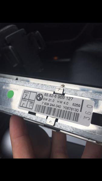

YC 48 564
Jeg har billeder af anlægget inkl nummer på det osv hvis det er
