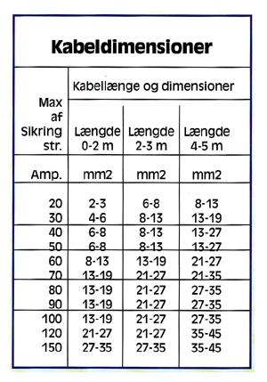

jeg skal have 2 forstærker i en Alpine MRP-M500 og en Alpine MRP-f300 og en 1uf kondensator
hvor stor et strømkabel skal jeg som minimum have
der sidder et i bilen nu men det ser lidt lille ud

men har ingen ide om hvad det er i i danske mål
