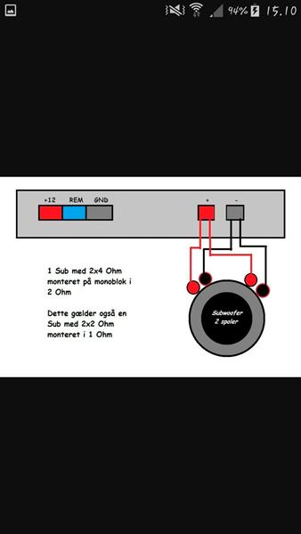

Hej med jer.
Har købte denne forstærker og subwoofer:
1 kanals forstærker:
http://www.bergs.dk/1-kanals-214/pioneer-gm-d8601-1600-w-forstaerker-til-bas-boost-p11125
Subwoofer:
http://www.ice-shop.dk/catalogsearch/result/?q=GROUND+ZERO+GZIB+3000SPL
Der er 2x minus og 2x plus på både forstærker og subwoofer.
Hvilke måder kan jeg tilslutte det på, og hvad er bedst?
Vh Philip

plus til plus og minus til minus... Sværere er det ikke...

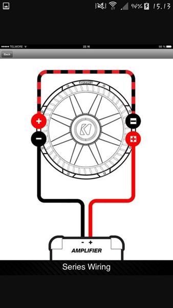

hvis du kobler den i serie som på nr to billed så kommer du i 4 ohm og får kun 300 watt ud af din forstærker

Lige nu bruger jeg 1 plus udgang og en plus indgang, og det samme med minus. Får den så 2 ohm?
