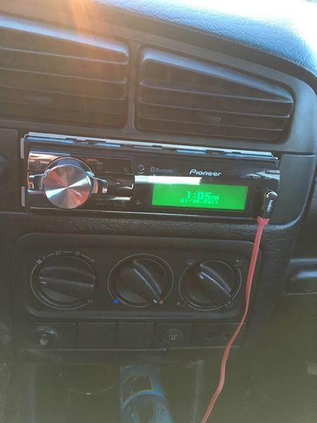

Min radio slukker ikke sammen med bilen. Så slukker den på sluk knappen, men så
Ville jeg høre om den bruger strøm når jeg bare slukker på knappen. Og hvordan får jeg den til at slukke med bilen?
Tak på forhånd

jeg kan se på billedet at det er en bil fra VW det drejer sig om !
# lik
det hjælper ikke på de biler - der er IKKE tændings plus i radiostikket ( CAN styret)

Hvis du har været nød til at købe en ekstra dyr canbus adaptor for at montere din radio, så har den, hvis det bare var plug and play. så har den ikke..

Den trækker IKKE mere strøm, ved at du slukke den selv, end hvis det var styret via ACC! Så der er ingen forskel, forbrugsmæssigt!
For din egen skyld er det dog meget lettere at have det styret via tændingen, så det kan anbefales at koble ordentligt til!

Hvis du har et model-specifikt multistik til din radio, kan du gøre det direkte via dette, ellers skal du gøre det i selve ISO-stikket!
Men prøv evt at tage et billede af det stik, der sidder til din radio! Så er det lidt lettere at forklare...

hvis din bil har almindelige ISO stik har den IKKE CAN bus
