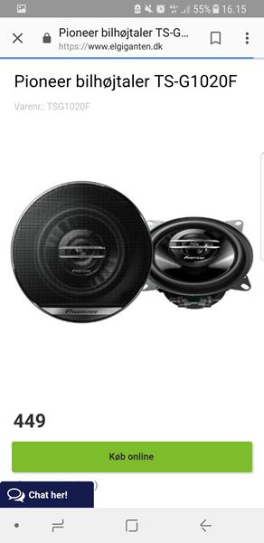

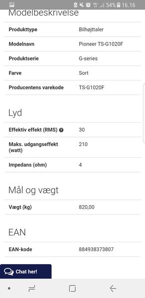

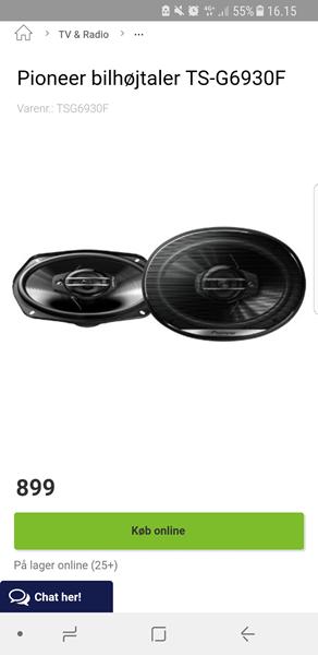

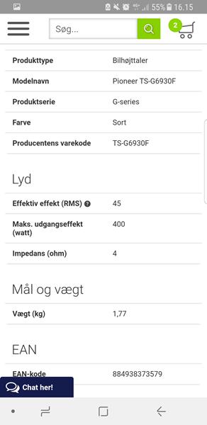

    #3   6. jan 2018 Den jeg sagde var på 400 watt er på 45 RMD. Og den på 210 watt er på 30 RMD.
  • #4   6. jan 2018 400 peak watt og 45 RMS?? aaaargh
    Vi skal bruge Mærke og model.

  • #10   6. jan 2018 Det må jeg sgu alligevel sige smiley hahahaa
    Du skal bare sørge for at din forstærker har flere RMS watt end hvad højtaleren kan holde til.
    Hvis du ender med at presse forstærkeren for meget, så kan den forvrænge lydsignalet og så clipper højtaleren / Subwooferen.
    Det har svingspolen ikke godt af og så lugter der lige pludselig brændt fordi den er sprunget eller godt på vej smiley

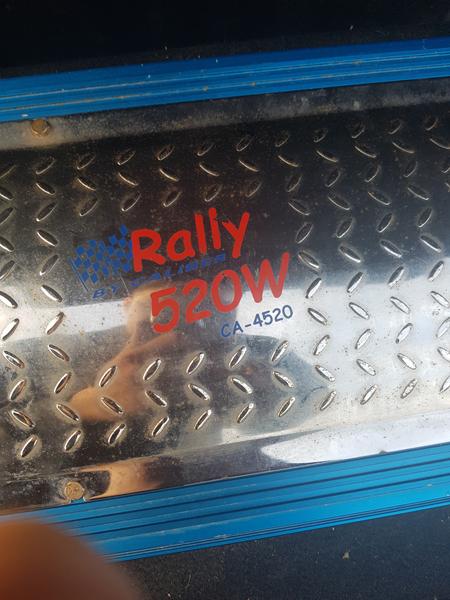

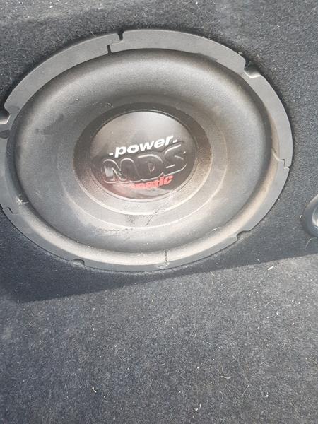

    #20   8. jan 2018 Jeg ved ikke så meget om forstærkeren og suben da jeg har fået det af en brugt. Jeg vedlægger nogle billeder af suben og forstærkeren

  • #23   8. jan 2018 Fandt nogle specs på den.
    AMPLI CALIBER Rally CA 4520 4 canaux
    Puissance maxi: 4 x 120W (2x360W mono)
    Puissance RMS: 4 x 40W (2x110W mono)
    Filtre: Passe-bas 50-500Hz, arrière réglable
    Passe-haut 50-500Hz, avant réglable
    Sensibilité d'entrée: HL 10V-2V / RCA 0,2-3V
    Dimensions: 240 x 280 x 63 mm
    Stéréo stable 2O - Mise en marche retardée - Sensibilité d'entrée variable
    protection court-circuit- protection thermique - Fonctionnement "tri-mode"
    Af hvad jeg lige kan se så syntes jeg det ser ud til at den kan give 110 RMS watt brokoblet ved 2 ohm.
    Det er jo slet ingen ting til den subwoofer :|
