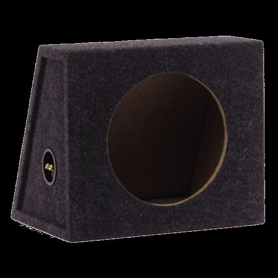

Hej folkens
Jeg har en
pioneer TS-W301F
(400 w max power)
4 ohm
så tænkte jeg om der er nogen kan hjælpe med evt. at lave en kasse til det bæst.
har noget 15 eller 13 mm. mdf plade (mener jeg)
og køber nok noget 19 mm mdf plade
har en drøm om at det skulle være noget lignede det på billedet.
Håber der er en venlig sjæl der gider at bruge lidt tid på det
(som der ved noget om det)

Du skal bruge de her tal til at finde ud af om den egner sig bedst til et lukket eller portet kabinet samt litermål
T / S Pioneer TS-W301F:
Fs - 23.3 Hz
Qts - 0,33
Qms - 6,38
Qes - 0,35
Vas - 234,76l
Mms - 73,5g
Xmax - 8mm
Sd - 511cm^2
Re - 3Ohm
Le - 0,37mH
BL - 9,64Tm
P(RMS) - 150W R
SPL - 93dB

http://www.diysubwoofers.org/cgi-bin/talkrec.cgi?submit=lt&fid=f1&msg_num=5800

Ellers kunne jeg da forestille mig at Pioneer selv har nogle forslag til kabinet til den
