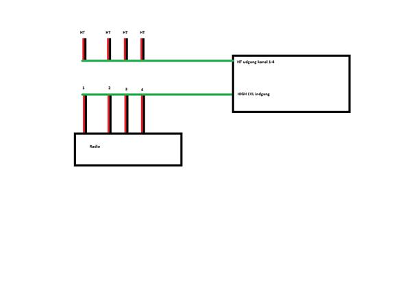

Jeg er i gang med at installere en 5 kanals forstærker + subwoofer til min originale radio. Så kom gerne med input. Eller om det kan gøres på en bedre måde.
Forstærkeren er en Alpine MRV V500 med indbygget Hi/Low og denne skal sidde i bagagerummet.
Jeg havde tænkt at købe et 8 ledet højtaler kabel. Som skal tilsluttes bag radioen til højtalerne foran og bagved. Og dette kabel trækkes så om til bagagerummet og tilsluttes direkte til forstærkeren.

    Forstærkeren er indbygget med Hi/Low ligesom en Line Output Converter. Og sådan gør folk med en LOC. Eller er jeg helt forkert på den? Min viden er begrænset med hensyn til bil stereo
  • #8   8. jul 2018 Hvis du har 4 kanaler (front L/R, og bag L/R er 4), så skal du have to multiledere da det er 4 pr kanal du skal bruge.. Plus minus fra radio til forstærker, og plus minus fra forstærker til højtaler smiley
    Men, jo, hvis jeg forstår korrekt kan du godt gøre hvad du vil..!
    Du klipper kabel ved radio.
    Så forlænger du udgangen ned til forstærker.
    Fra forstærker trækker du kabel til højtaler kablerne oppe ved radio.
    Korrekt?
    Det kan man godt, når forstærker har indbygget H/L konvertering.
    Five star Car stereo har gode forklaringer på youtube!
  • #9   8. jul 2018 Det grønne forestiller et multileder kabel.
    De sort/røde er de originale højtaler kabler fra radio, i hhv. kanal 1-4.

    Du skal bruge 2 multi kabler som der også bliver nævnt. et fra radio til hi level og et fra forstærker til højtalere.

    Perfekt. Tusind tak for hjælpen! Så skal jeg bare have fat i 2 multileder kabler. Jeg troede at jeg kunne nøjes med 1 kabel
