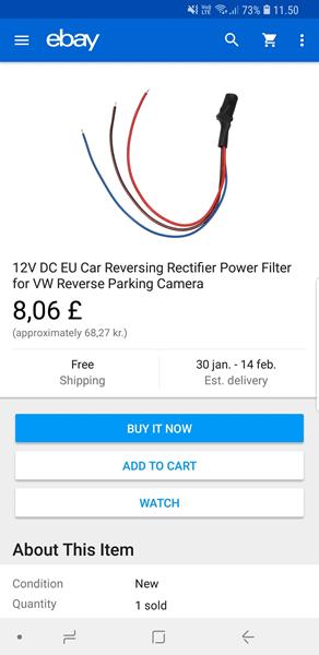

dette.er godt nok et dobbelt.
men noget i den stil

Jeg fik et relæ på og tog strømmen fra 12v cigarette stik i baggagerum..
Men jeg har virkelig meget flimmer på skærmen nu.. nogle forslag?
Følgere: 158 Biler: 5 Emner: 171 Svar: 11.910
forstyrret af andre ledninger som skaber støj i ledninger
du må kigge alle ledninger efter. og evt flytte dem.
der skal ikke særlig meget til før, der kommer støj.
selv i 12volt plus ledning kan der være støj, som få skærmen/kamera til at flimre
