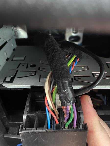

Hej alle,
Har en 207 fra 07 hvor der sad et anlæg i der ikke fungerede, derfor har jeg sat et nyt (pioneer 1-din) i. Radioen tænder og slukker ikke med tændingen, og jeg ville derfor bruge en strømtyv til sikringsboksen og til den røde ledning på iso-stikket. MEN, hvor kan jeg trække strømmen fra? Hvad skal jeg kigge efter, og vil det fungere?
Håber nogen kan hjælpe.
På forhånd tak

Stik kan blot skubbes ud af iso stik og byttes.

Nej der skal ikke trækkes andre kabler, det eneste du skal bruge er en ISO adapter, og så skal der tester på den for at fortælle bilen at den ikke har en original radio mere, det samme gør sig gældende for infodisplayet det skal også kodes fra.
Følger: 18 Følgere: 20 Biler: 4 Emner: 30 Svar: 118
Der sidder adaptor, og en billig 2din pioneer hu i hullet.
Men det kan sagtens passe at canbus kan drille, men burde ikke gøre, at det er umuligt at eftermontere en radio, uden at den skal kodes.
Info display mister sin egenskab til at vise info fra radioen, men km/l osv vil stadig kunne ses

På adaptor sættet kunne rød / gul mv. adskilles netop fordi de skal have fadt samt tændings plus. I iso sættet burde det jo netop være taget højde for den slags, men der findes jo sikkert mange versioner.
Ingen af disse krævede anden end korrekt montering af stik i de ældre årgange.
Herimod har Kina Android radioer i VW skulle have en ekstra plus på rød ledning for at kunne tænde..
Jeg kan se på det originale stik i bilen, at den røde ikke sidder samme sted hvor isostikket sidder. Kan denne bare flyttes i isostikket?

Når lille Ming har samlet kan der være sjove fejl.
Men tilbage til scratch så er det blot de to ledninger der skal have hver sin slags plus, om de kommer igennem iso stikket eller med sikringtyve som allerede forslået er jo lige gyldigt. Mål hvad der er hvad og forbind gul og rød,
Eftersom radio virker hele tiden er det jo en tændings plus der mangler i stedet for den ene faste.
