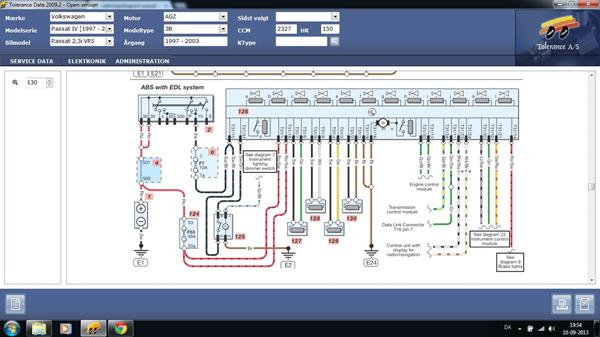

Hejsa. Har en passat som ikke vil kommunikere med testeren så længe abs enheden er tilsluttet. Jeg har derfor monteret en anden Styreenhed på hydraulikblokken, uden held. Jeg har derfor i tankerne at det er en canbus fejl.
Jeg mangler i den forbindelse et diagram der kan kortlægge ledningsnettet og eventuelt afklare hvilket modul der fungerer som gateway for van systemet.
Er jeg så heldig at der er en der har sådan et?
På forhånd tak.

Sikringer er i orden. Har ligeledes 2 klemme 30, 2 klemme 31 og tænding klemme 15 tilgængelig i stikket på enheden, så det burde være helt i orden.

Nå men anyways, jeg går ud og kigger på det om lidt. Poster et svar i denne tråd hvis jeg finder ud ad noget..
