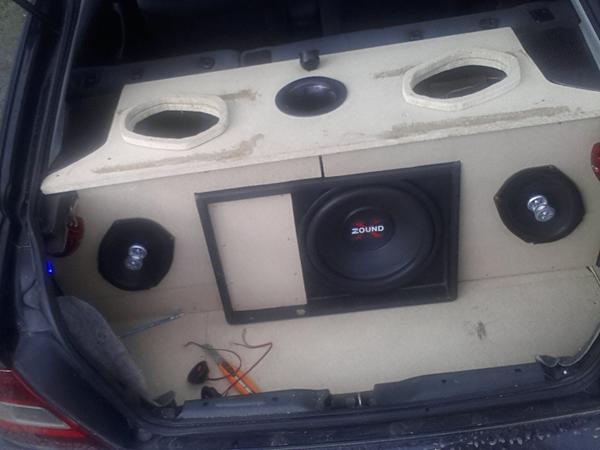

  • #1   11. apr 2014 Har en dhd 1400watt forstærker.
    Og en xzound 1000 eller 1500watt to spolet sub..
    Når ja syndes det virker dumt den lever mere bass når
    Bag smække er åben. Og når den er åben kan jeg spille den het ud på anlægget og så lyder det stadig godt.
    Når den er lukket kan jeg så ikke spille det helt ud uden der lyder underligt
  • #2   11. apr 2014 Er det ikke bilen du kan høre der "lyder" underligt, altså at det rasler/vibrere med? Står det helt op af bagklap evt eller er der luft imellem?
  • #3   11. apr 2014 Nej det er som om den ikke helt kan komme a med luften. Eller hva man siger..?
    Den er 46cm fra.
    Evt se dette billede..
    Det bliver lavet om har bare til a starte med bygget uden om suben..
  • #4   11. apr 2014 Men har lad mig høre det er en videnskab a for alt til a passe 100%. Men kasde den er i er som basse bare sådan noget xzound. Men ja den levere en god dyb bas..
    Men har lige læst af bassen skal bruge 34 lites og 3 tommer rør...
    Den kasse den er i er så en 56.6 liters
    Og
    Tror det er et 3 tommer rør..
    Så den kasse er ca 22.6 liter for stor?
    Hvordan finder jeg så ud a hvor meget der skal tags a den kasse jeg har
