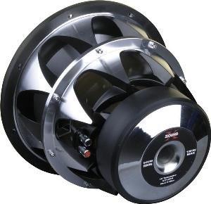

Vender du til gengæld subben om, så har du jo ikke den til at fylde indvendig og din kabinet volumen passer jo så ikke mere...
Bare husk at når du vender bassen om, så skal du også vende polariteten - altså bytte om på + og - da den ellers spiller den forkerte vej

Hvad ville du regne med en sub som denne fylder i liter

Mit gæt ville være at den fylder omkring 4 liter, men det er slag på tasken...
Hvis du vil bygge et kabinet til to enheder så ville jeg - i grove træk - bygge et kabinet på: 56,6 liter x 2 = 113,2 liter- 2x4 liter = 105,2 liter
Dertil ville jeg lave en skillevæg, for at adskille de to subwoofere, så de ikke kan gå ind og påvirke hinanden. (Jeg ved ikke om dette er en fordel, eller om de spiller bedst i et stort kabinet. Men så gælder sikkert nogle andre udregninger - også hvad angår bokstuning.)
Til sidst ville jeg sætte en port i. Éen i hvert rum til hver af subwooferen...
Hæng mig ikke op på hvor stor og lang porten skal være.
Og hermed er der ikke givet nogen garanti for at det kommer til at lyde godt
