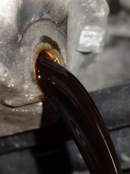

  • #9   25. sep 2014 Hvis ikke den fejler noget så bare skift olie og filter. Kør bilen godt varm og ta så bundproppen.
  • #10   25. sep 2014 jamen det var egetlig også kun noget jeg ville gøre, hvis det kunne have en posetiv effekt på min motor, også derfor jeg skrev om det var spild af penge.:D
    men jeg vil da skifte filter og olie, og så lade det blive ved det.:D
  • #12   25. sep 2014 så motoren skal være kold når jeg tapper det af.??
  • #13   25. sep 2014 Jeg har gode resultater med olierens fra Liqui Moly.
    Jeg bruger dem hver uge på unders biler og får mange gode tilbagemeldinger på det.
    Så i med rensen i det gamle olie og lad den står ½-1 time.
    Tap olie af mens det er varmt og tyndt.
    Husk at afmontere det gamle filter inden aftap da der tit er olie i filteret der så ikke bliver skiftet.
    Frisk olie.
    Kør og vær glad.

  • #18   25. sep 2014 Olien bør være så varm som muligt da den så er tyndere og lettere løber ud.
