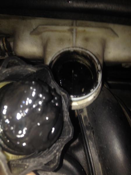

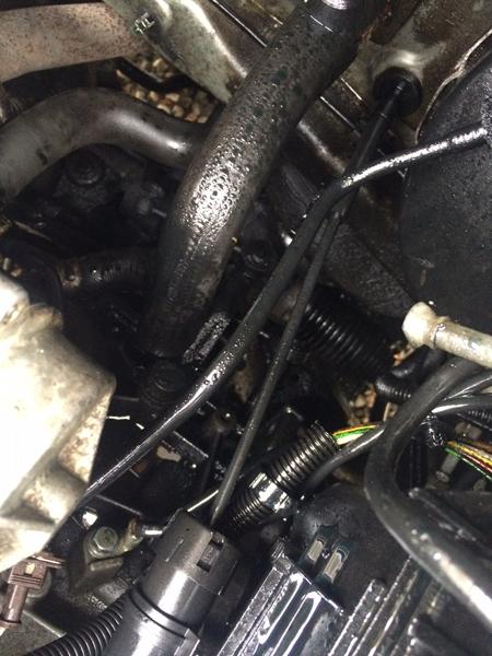

Virkelig nederen. Da jeg stoppede bilen idag, begyndte det at ryge helt vildt ud af motorhjelmen. Da jeg åbnede motorhjelmen efter et stykke tid, er der fyldt med olie i kølervæskebeholderen. Det var fyldt med en lidt blålig væske inde i motoren. Jeg tjekkede varmestatus inde i bilen, og den stod nogenlunde normalt på de 90 grader. Måleren var en lille smule over, men ikke meget.

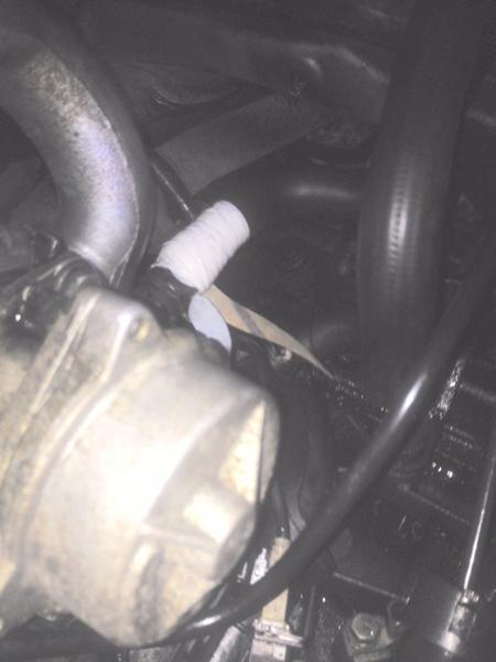

Min kæreste har lige kigget på det og fandt et hul på dette, som hun har bundet ind:

Det ser ud til at du desværre har haft en utæt toppakning i længere tid på den motor.. Og da motoren så har drukket/brændt kølervæske væk, og sendt olie op i beholderen i stedet, er der så kommet for høj tryk i selve kølersystemet.. Det har så resulteret i at den slange du har fusket spang og rasterende væske er blevet skudt ud, og meget af det fordamper da det rammer en koldere luft... Røg sky...
Du skal under ingen omstændigheder køre i den.. Er du heldig, er det kun pakningen der skal skiftes strækbolte.. Også skal hele kølersystemet renses ud for olie.. Ny termostat ny slange/slanger
Er det længe siden tandremmen er skiftet ville det også være bedst at få den skiftet sammen men vand pumpen...
