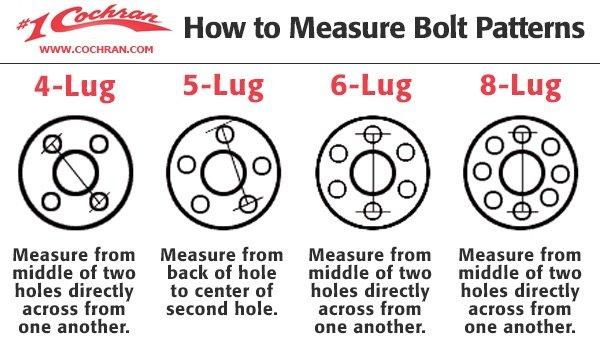

Den er svær. Speciel hvis 5 huls.
Måletode:
Tag et stykke karton og hold papstykket bag hullerne
Tegn igennem alle huller også centerhullet.
Fimd center og tegn med en passer gennem alle optegnede huller.
Mål cirkeldoameteren
Observer at der skal udvises en vis præcion da cirkeldiameter har spring på 2mm
Alternatv kan du finde cirkeldoamwter på dig fælgpeoducentwrs hjemmesider.
Desværre er det kun tomme diameter og tomme bredde samt ET målene som er præget et sted på fælgbagsidder v alu og forsider på stålfælge.
Mvh KP
Fælge med 5 huller
1. Tegn en streg fra hul C til hul D
2. Mål så fra midt hul A til midten af stregen
